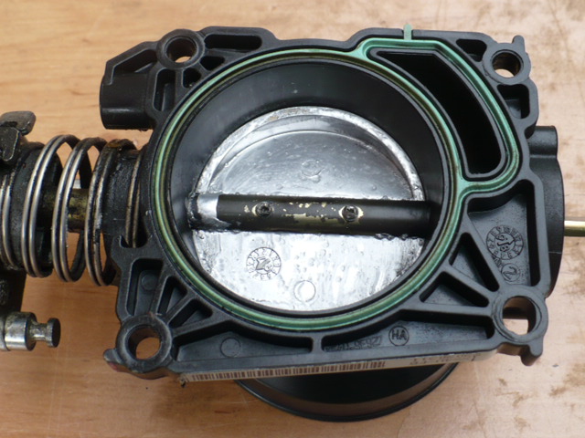

Příspěvek od petulak » 17.07.2015 09:41
r0mik píše:sundat plastovou trubku a jsou tam 4x torxy co drzi klapku ke svodum
+++odpojit lanko + TPS :D
