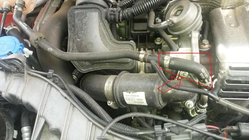

čo sa týka tej zvolávačky...včera som to riešil v servise v rámci garančky...hadica je OK... nebolo nutné ju meniť, pretože už z fabriky vyšiel motor so správnou hadicou...meniť sa musia len hadice ktoré majú tú fajku pripojenú k turbu v plastovom vyhotovení...ja ju mám už gumovú...tak už to vyšlo z fabrike...je to vlastne len zvolávačka z dovodu kontroly či tie hadice sú správne...

						- unicorn
 - Příspěvky: 103
 - Registrován: 30.05.2009 16:56
 - Bydliště: Kosice
Re: FFIII 1.0 ecoboost 125k

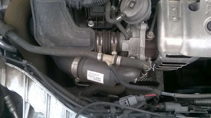

tak som kontroloval aj ja tu hadicu. a ja to tam mam tiez trosku inac ako na predchadzajucich dvoch fotkach. tak teraz neviem

- Meldo
 - Příspěvky: 181
 - Registrován: 03.04.2008 22:39
 - Bydliště: HC - TT (Sk)
ja mam rok vyroby 11/2014 a mam to este inak riesene.. este je tam navyse taka ako keby hlinikova (alobalova) ochrana proti teplu.
