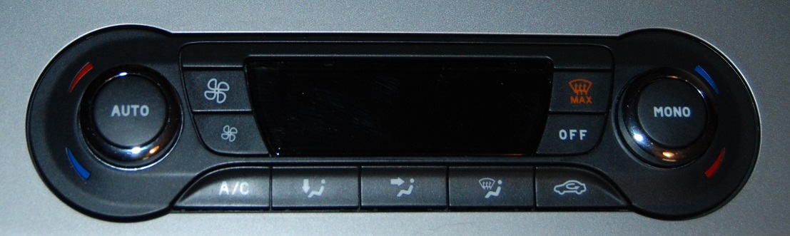

Nevíte, jaký je rozdíl mezi ovládáním automatické klimy mezi MK2 a MK3? Na pravém točítku je u MK2 MONO, u MK3 je MAX A/C. Má MK3 taky MONO režim? Co se stane po stisku MAX A/C?

Samozrejme ze MK3 ma MONO rezim. Dual se zapne klasicky nastavenim odlisnych teplot, MONO se zapne stiskem AUTO tlacitka.
MAX AC je obdobou MAX okno, ale misto max topeni naopak max. chladi
Tzn stejne jako bys nastavil volbou teploty LO a dal vetrak na max a zavrel vnitrni okruh.
Dale je rozdil v tom, ze FF3 ovladac ma zeleno modry displej s jinym fontem, nez ten v MK2 (oranzovy).

su tie panely pre mk2 (cervene podsvietenie) a pre mk3 (modre podsvietenie) navzájom zamenitelne_? teda ci niekde naspodku alebo zozadu nie su nejake "kulehy" kvôli kt. nebude mk3 pasovat do focusu mk2..._?

To nevim, zda jsou MK2 a 3 zamenitelne, ale MK3 panel v MK2 bude vypadat divne, protoze nebude ladit ani displej ani barva podsvetleni tlacitek, i kdyby jinak fungoval
