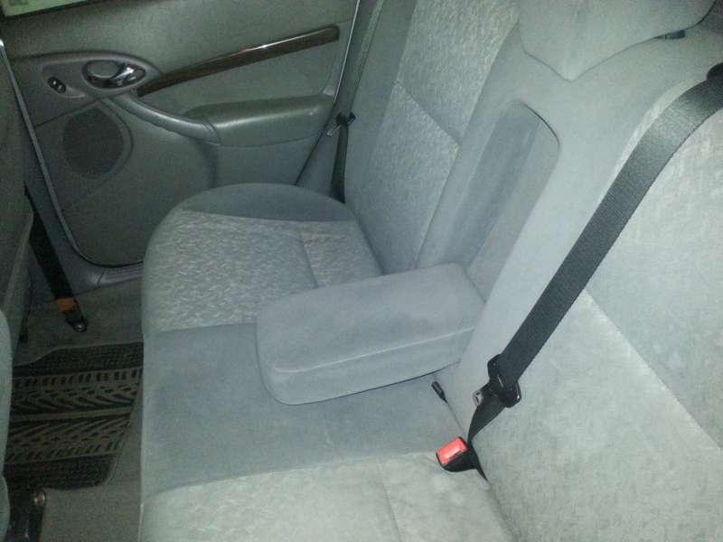

Dobrý den, naskytla se mi příležitost, pořídit si kožená sedadla do mého Focuse mk1 kombi, ale sedadla pocházejí ze sedanu. Budou mi sedadla pasovat? Děkuji

Zadne urcite nie.

mohu nabidnout polokuze z ST170, pred par dny byl u me klient co kupoval u me jinou sadu sedacek z ST170 a stacilo mu trochu prodlouzit /rozrezat,nadstavit, svarit/ drzaky zacvakavani zadnich operaku :wink:

Len sa potom sedacky nesklapaju tak, ako v kombi. V sedane mas spolocny spodny podsedak (1 kus) a zadne operadla su delene 1/3:2/3. Takze ak chces sklopit cast zadnej sedacky, musis to vyklopit cele a vzadu nemoze nikto sediet. Plus pri tomto ukone musis demontovat opierky hlavy.

Takže budou stejný jako ty co tam jsou teď. Taky tam mám jen jeden sedák, ale opěradlo mám dělené. A když je chci sklopit do roviny tak také musím demontovat opěrky. Takže ty sedadla asi budou stejný.

Take mal aj kombik? 8O Co som videl, tak mali samostatne delene.

Ja je mám oddělené, viz foto. Tudíž nevím jaký sedačky zvolit, chtěl bych dobudoucna zabudovat i vyhřívání sedadel, tak aby to do nich šlo dát. :)
