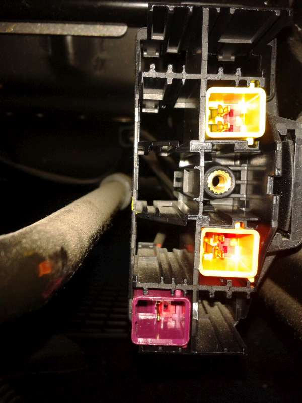

Mam Ghia 2007 pred FL sedacky (manualne) mam moznost kupit elektricky vyskovo nastavitelene, staci len vymenit alebo treba nieco riesit ohladom napajania v konektore pod sedackou?

potrebujes napajeni v konektoru pod sedackou ... pokud mas vyhrev, muze tam byt priprava i napajeni - je to velky konektor uprostred sdruzeneho sedackoveho

Origo vyhrev nemam, tu je foto konektora

vedle sroubu mas draty, tzn. priprava je

- Příspěvky: 24890
Re: Titanium sedačky
u sedacek 100%
