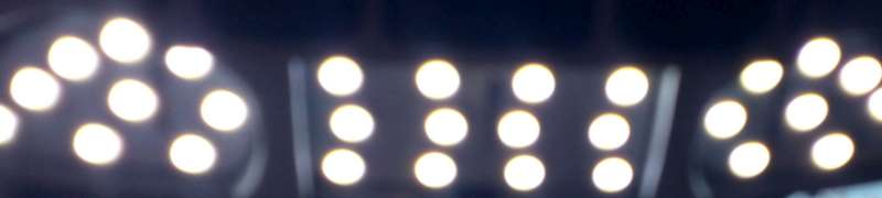

Místo W5W jsem použil tento panel http://www.dx.com/p/sencart-g4-6w-540lm ... 12v-162308 a je tam světla jak ve dne

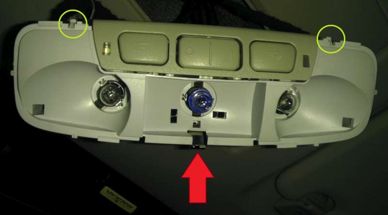

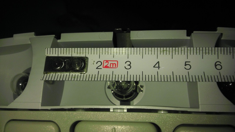

Prosim vas o radu - ako dat dole ten kryt interieroveho svetla?
(FL08 - dve W5W citacky po stranach a v strede C10W(?), plus male oranzove pozicne bodky.)
Vycvakol som dlhu stranu plexi od okna, odchlipim ju na 0,5cm, no dalej ani za ...
Skusal som pchat vsade srobovaky, skoro som ju urval a nic.
Navod aj Etzold su naprd ("opadtrne krytku odstranime.."), google ani Youtube nic, hladam a citam na fore uz hodiny, ide ma porazit!
- Příspěvky: 25004
Re: Led osvětlení interiéru
jeste odcvakni na druhe dlouhe strane
- Emil
- Příspěvky: 244
- Registrován: 11.12.2014 01:57

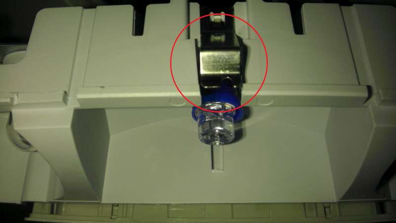

Dakujem ZaQik, tak uz je to vonku.
Keby tak ti "armaturovi inzinieri" (trubky) do priruckiek napisali jenu zakladnu vec - ze sa ma vybrat cele telo svietidla a nie len plexisklo!
To plexi podla vsetkeho vobec netreba davat dole (zhora su ziarovky chytene v obimkach ktore su v tele svietidla upevnene bajonetom; BTW stredova ziarovka je tiez W5W).

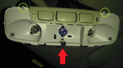

Pre dalsich nestastnikov pripajam fotky. Staci niecim tenkym zatlacit v smere sipky (od celneho skla) do otvoru v plexi, vyklopit telo svietidla a nasledne odhaknut protilahlu stranu (zelene kruzky). Ked je svetlo dole, plexi sa uz da pomerne lahko oddelit.

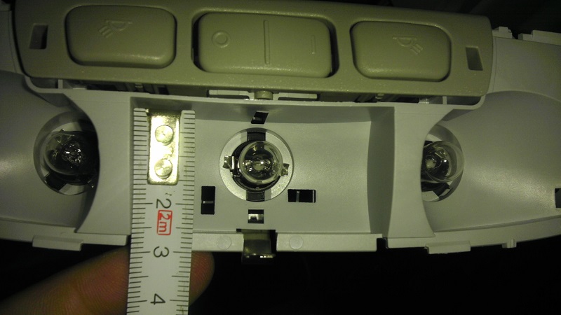

Pre uplnost este pridavam rozmery stredovej sekcie (ak by niekto chcel objednavat vacsie LED pole). Foto davam v plnom rozliseni, ak by chcel niekto pozriet detaily.
Este upozornenie - ked sa s tym budete hrat, nezabudnite, ze po 10 min. sa to cele koli uspore odpoji (vymenil som cez 5 LED, kym mi to doslo, ze asi nebudu vsetky zle...)

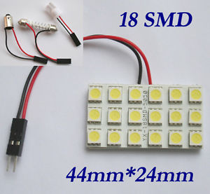

Dolpnenie k prispevku vyssie - zatial to najlepsie pre stredove svetlo co som nasiel je LED panel 18x 5050 (3x6, viz obrazok, vhodne pre 3 najpouzivanejsie patice).
(Do kufra som dal 24x5050 panel, je to parada, v noci si pred domom pri otvorenom kufri svietim na cestu a dvere tak, ze nemusim ine ani zazinat.)
Link na eBay/DX/Ali... nepridavam, po case to aj tak nebude aktualne. V pripade zaujmu skuste vyhladat spojenie: "Panel 18 LED 5050" (ceny cca. od 1,6€).
Zmestilo by sa zrejme aj 3x7, no taku konfiguraciu som nenasiel...
Este pozriem COB LEDky (taka "zlta ploska"
; najvacsi problem je, ze vacsinou neudavaju rozmery).

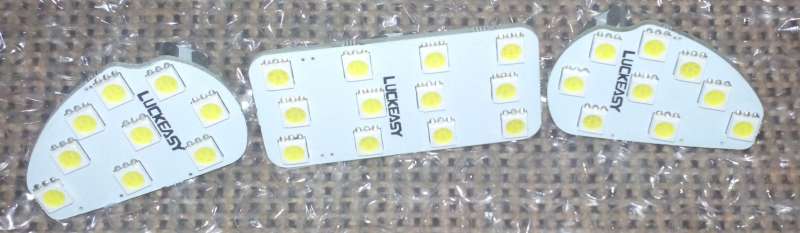

nechtěl byz zkusit tohle to.ja jsem si je dal do auta a sviti to perfektně.

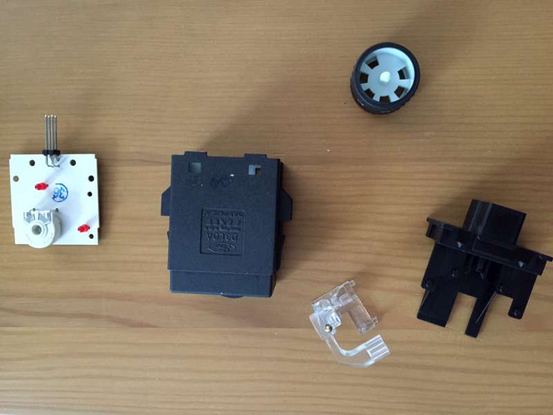

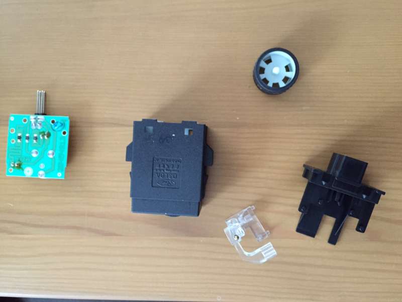

Kdyby chtěl někdo jako já měnit podsvícení na ovladačích výhřevu sedadel, dávám sem fotky, co se na něj vysype. Je to vážně jednoduchý. Nejhorší je se do toho dostat, pak to už jde jedna báseň, stačí jen přeletovat led. Dal jsem tam 60° 250mcd, ale mohlo to být klidně ještě malinko míň.
