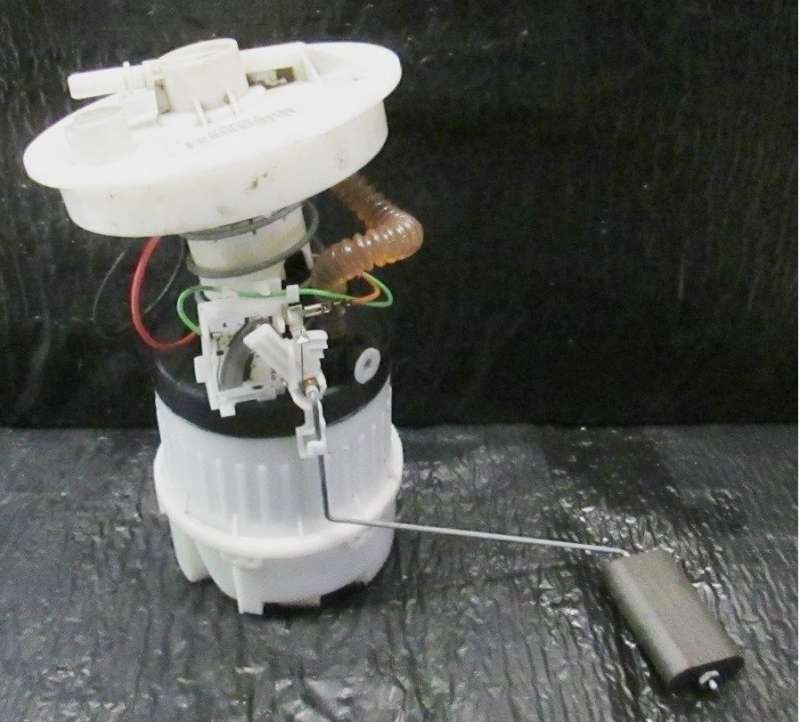

Zdravím,
umí někdo popsat, jak rozhodit pumpu na C-Maxe? Co jsem tu po různých vláknech vyčetl, tak je filtr součástí týhle pumpy. Problém je, že je zřejmě ucpaný a benzín nemá dostatečný tlak na vstřikovačích.. Koupit novou je nesmysl, pokud to tedy ing. z Fordu nepojistili jejich nemožností vyčištění. Chceme dát mezi nádrž a motor průtokáč jako má třeba Mondeo Mk3, kde jsem stejný problém také řešil..

Rozmontovat neviem ako. Ale to sitko by som tam nechal. Prietokovy filter sice ochrani motor. Ale hrozi znicenie samotneho cerpadla necistotami.
Ak doteraz vydrzalo tolko rokov a vela km (150t aspon, nie?), druhy krat sa uz mozno ani neupcha.

Starší modely(mkI) mají na té nádobce sítko a uvnitř je ještě jedno na sacím místě. Předpokládám, že i novjejší systém bude takhle zdvojen. Pokud se to podaří rozebrat, tak bych to vnější nechal a to vnitřní odstranil. K zamezení vniknutí hrubých nečistot do čerpadla to bude stačit. Pak bych dal někam ten průtokáč.

No právě že to rozebrat nejde.. Zespoda je sítko, ale druhý filtr uvnitř bílého platu už nevyndáme. Objednali jsme novou pumpu pro normální verzi, Flexifuel verze stojí od Bosche o 2t víc..

Tak až budeš mít tu novou a bude správně fungovat, tak bych tu starou rozebral nějakou lehce násilnou metodou. Soudruzi z ndr to nějak složit museli, tak to musí jít i rozebrat.
