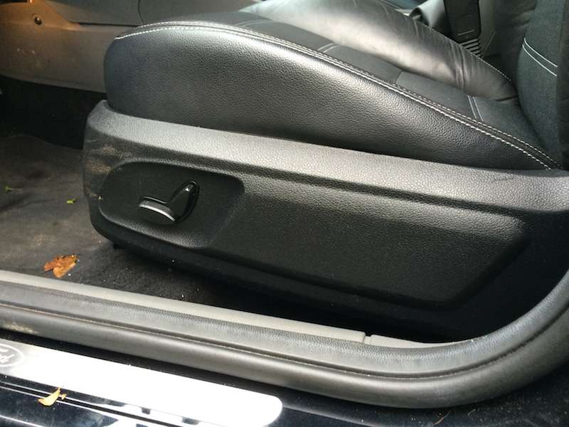

Dlouho tady nikdo nic nenapsal... tak posílám uspěšné zapojení díky tomuhle pokecu i navodu... A hlavně děkuji Zaqikovi za pomoc s doděláním elektriky k sedadlu... Zakoupil jsem el. sedačky s vyhříváním a neměl jsem dostatek kabelů :) takže jsem přendal mojí polokuži na zakoupené sadačky...
a už v autě el. nastavitelné s výhřevem a bederníma opěrkama :)
bederní opěrky už tam byli
odstrojování starších sedaček
všechno ven
všechno ven
