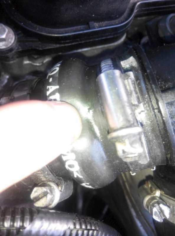

Tak som našiel dve malé dierky, na tejto hadici, neviem, či to ma stým niečo spoločné.

Je fakt slz? Každopádně bych podezrival a vyměnil

Olej tam neje....myslim ze to su dierky iba na povrchu ale pre istotu vymenim...bude kriz bozi to zohnat a aj ked hej bude stat das 40 €....
Ako sa to môže volať.??..

Raději bych to nechal. Heslo : funguje to? Neřeš
