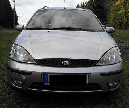

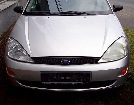

uvažuju o předělávce mého předfaceliftového Focuse na po FL vzhled. (Líbí se mi víc, nechci řešit koupi nového auta...).
(Pro jistotu přikládám obrázky, pokračování dole.)

Na tom neni nic ''nelegalniho'', takze papirove jses absolutne v pohode. poFL ma akorat jinou elektriku, takze je potreba krapet zbastlit blinkry ve svetlech... Ale na to uz je tu kopa navodu. Ostatni veci jsou plus minus plug and play
