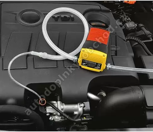

A tu odsávačku řešíte jak: kam strčit hadičku aby dosáhla až na dno vany jak tvrdá hadička musí být aby se nepokroutila při zavádění ??
Ford focus II 10/2008 po FL 1.6 TDCi 81kW 110HP +DPF
rh1980
Příspěvky: 794
Registrován: 06.10.2012 09:39
Bydliště: Vysočina
Re: olej do motoru 1,6tdci
Příspěvek od rh1980 » 23.09.2014 15:18
Hadička/trubička se strká měrkou na olej. Spousta lidí ti tady řekne že se olej vypouští přes výpušťák, že se vyplaví bordel ze dna vany. U jiných van kde vyteče všechen olej tak ano, ale u této vany je vypoušťák víc jak 1cm nad dnem, tak se nemůže bordel na dně vyplavit.

tohle koupím a mám z krku výměnu u mechošů
