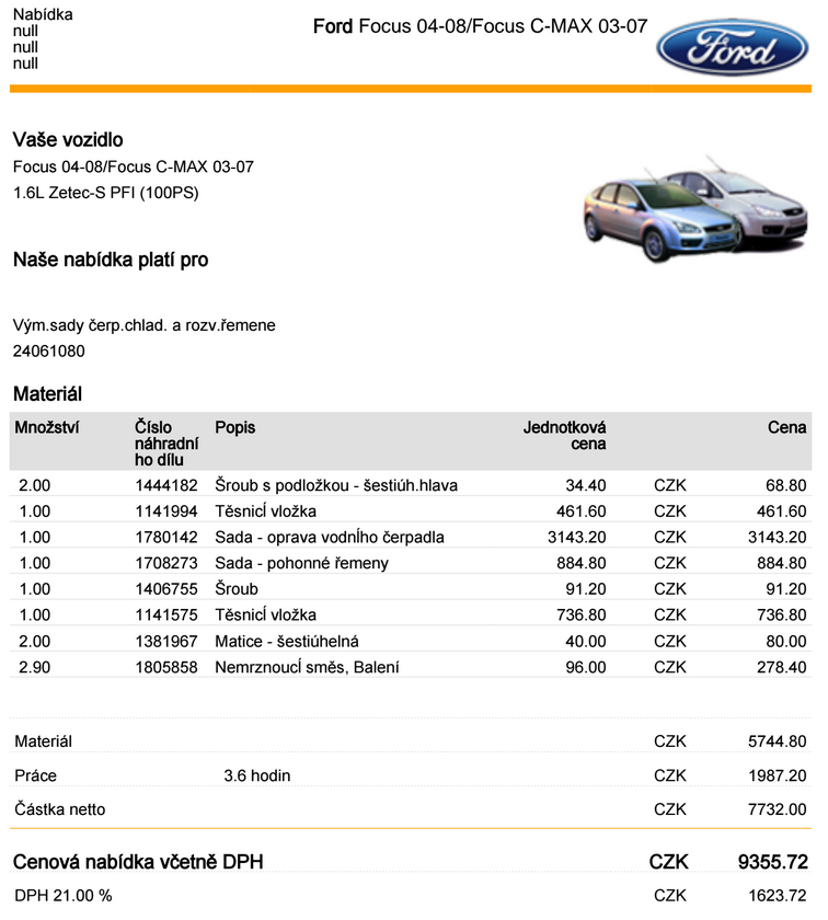

Pozadal jsem o cenovou nabidku ve Fordu pro auta starsi 5 let (-20%)
Nasel jsem sadu remene, kladky, sroubu a pumpy za 3500Kc, mozna se da jit i niz, ale pokud jim dodam vlastni dily, prijdu o slevu -20% na praci, takze asi neni moc co premyslet.Opel Astra J ST 2011, 1.4T/103kw,

To jsi moc dobře nehledal.....sada rozvodů: http://www.autodily-cardo.cz/rozvody/sa ... 4010-ford/ + pumpa: http://www.autodily-cardo.cz/rozvody/vo ... dolz-f233/
719+909= 1628kč.....
