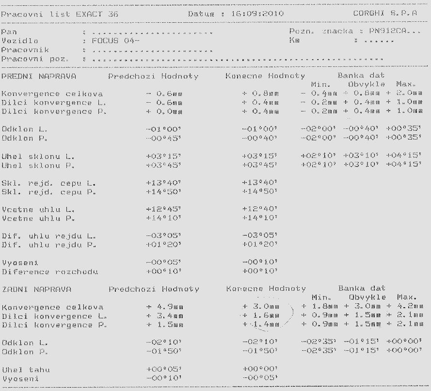

Zdravim pani, ako lajk potrebujem jednu odbornu radu... po montazi podloziek na zadnu napravu a eibach pruzin je samozrejme velke pozitivum ohladne mensieho naklonu v zakrutach, pocitovo lepsej odozvy na pohyb volantom atd. a focus konecne vyzera tak ako sa patri... V com je ale problem - dal som si samozrejme spravit aj geometriu po montazi pruzin - standard geometria pre Focus II (inu v systeme kde mi robili geometriu nemali, zirafak spominal ze je priamo geomatria na eibach odpruzenie), a po riadnom odskusani pruzenia sa mi pocitovo zda, ze zadna cast auta plava viac ako predtym... myslel som, ze su mozno povolene podlozky, tak som hodil auto na zdvihak a skontroloval, ale podlozky drzia ako prikovane... co ma trosku prekvapilo je, ako je zadna naprava volna a ze po nadvihnuti zadneho kolesa mozem ho volne rukou hybat hore dole 10-15 cm (pritom sa spolu s kolesom hybe rameno smerujuce k prednej casi podvozku). Nepoznam sposob zavesenia auta, ale viem ze pri klasickom jednoduhsom podvozku nie je mozne pohnut zadne koleso po nadvihnuti auta ani minimeter... Prosim o problematiku znalych o radu v com moze byt problem, lebo sa mi nechce verit, ze ide len o moj pocit ze auto viac plava, ale ze to tak aj realne je... som v tom, ze pri 18-kach gumach a eibach pruzinach by pri prudsom otoceni volantu pri 30km/h nemalo byt ziadne plavenie...
Prikladam aj kopiu zaznamu z geometrie.

Máš ročník 2005 - s pravdepodobnosťou hraničiacou s istotou máš už "vymačkané" silentbloky zadnej nápravy - majú už to najlepšie za sebou a ak vieš pohnúť zadným zabrzdeným kolesom pri zdvihnutom aute 10-15mm - je to viac ako isté.
keby to boli čapy - muselo by to byť počuť ako kovové hrkanie na nerovnostiach..ale hlavne išlo by o prednú nápravu. Síce je predpoklad, že ak máš zadné silentbloky v takomto stave, tak veľké predné budú tiež už po smrti či tesne pred ňou...
V tom prípade ťa čaká "investícia"- vo Forde ti ponúknu výmenu 4ks priečnych kyvných ramienok malých i veľkých (ks cca 120-150E) so silentblokmi a ďalšie veľké silentbloky pozdĺžnych ramien (á/16E - treba 2ks) a priečne ramená kyvné so silentblokmi ks za cca 160E plus robotu za cca 200E!
Menil som toto všetko na svojom Fofe II kombi - ale iba silentbloky malé kus za cca 7E (spolu 8ks) a tie dva veľké (z Fordu NR 2ks za 40E) a auto sa stalo zasa Fordom...menil so tam i predné veľké silentbloky - tak či tak pri každom treba geometriu.
Nie - ide o predpísané hodnoty zbiehavosti prednej i zadnej nápravy i odklonov pre to ktoré koleso- pre každé auto.
Ak dáš nižšie športové pružiny - poloha ramien voči podvozku sa zmení a tým pádom sa zmenia i hodnoty zbiehavosti! Preto treba nanovo nastaviť geometriu.
Je dobré ak si ju dáš nastaviť najmä u niekoho, kto je v geometrii fachman a hlavne má geometriu pravidelne ciachovanú - kalibrovanú!!!!
Plávanie sa ti prejavilo práve preto, že tie pružiny sú tvrdšie a akoby "uhýbali" menej ochotne a preto viac uhýba to čo je mäkkšie - teda v tvojom prípade "vyžuté" silentbloky...
Žiadne nastavenie pre Eibach... je možné nastaviť geometriu v miernej odchýlke od predpísaných hodnôt - podľa požiadaviek na chovanie sa auta -u ľudí, ktorí nastavujú autá na okruhy, či iné preteky - vedia aké odchýlky do akých smerov - spôsobia zosilnenie tej ktorej vlastnosti, či reakcie podvozka..ale to iba u ľudí, čo naozaj vedia...teda určite nie v bežnom servise! A tam je to potom už o nastavovaní a odskúšaní a znovunastavovaní a odskúšaní - teda je to o laborovaní... Ale teba podľa všetkého čaká výmen silentblokov prednej a pravdepodobne i zadnej nápravy...pozri sa sem:
