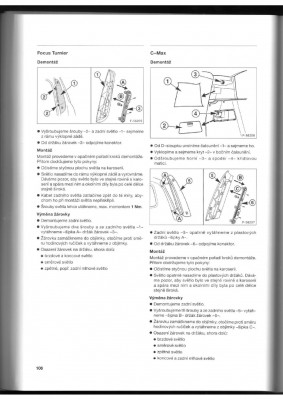

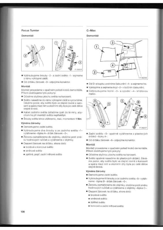

Potřeboval bych pls poradit. Mám C-Max (r.v. 2007) po faceliftu. Rád bych věměnil žárovku v zadním světle, ale nevím jak světlo sundat. V manuálu je uvedeno, že musím sundat výplň zadního sloupku a pod ním jsou matice na demontáž světla, ale nepodařilo se mi sundat ani tu výplň sloupku. Poradím mi někdo. Předem moc dík.. :wallbash:

Nevim, jak je to popsáno nebo rozkresleno v manuálu, tak aspoň přiložim obrázek z "Jak na to".
Třeba to pomůže ..
